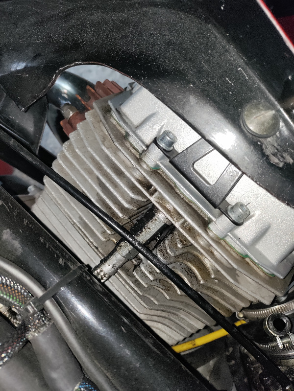

Je demandais des photos parce que mine de rien je serais curieux de voir la durite d'huile entre les 2 cylindres... Parce que que si ça suinte sur le raccord côté intérieur de la culasse ça coule le long des ailettes au niveau du joint de culasse.

En effet, je vais regarder sur la conduites de lubrification du cylindre derrière ne fuit pas un peu, c'est le conseil que me donne mon pote Julien.
Je vais tenter de faire des photos mais je pense que je vais devoir démonter le réservoir pour voir clairement.

bon cà semble se préciser, il y a pas mal de gras derrière la culasse, pas du tout impossible que ça vienne de là plutot que de la culasse.
J'ai fait des photos mais sans virer le réservoir donc pas top
En comparant les deux culasses c'est flagrant qu'il y a de l'huile d'un coté et pas de l'autre à l'entrée de la durite sur la culasse.
Maintenant faut que je vois comment virer le réservoir sans faire de connerie (je suis pas mécano). Des idées sur ce que je pourrais faire sur la durite (neuve)? resserrer simplement l'arrivée à la culasse peut être

Y'a pas de difficultés particulières pour enlever le réservoir, débrancher les tuyaux d'arrivées d'essence, et enlever tout ce qui retient le réservoir encré. Puis le soulever en tirant vers l'arrière.
Les durites de reniflards, soit c'est lâche à serrer, soit elles sont bouffées par le temps, tu vas le voir de suite.

C'est pas plutôt la durite d'alimentation graissage haut de culasse? c'est peut être desserré

Oui c'est ce que je voulais dire plutôt

Bonjour à tous,
Bon ben c'était vraiment dégueux sur la culasse
C'était desserré donc j'ai serré plus fort mais je doute que ça change grand chose. Ca aurait été totalement desserré je dis pas mais là bof
sinon faudra que je vois pour changer la durite.
Je vais aller tester ça et je vous dis

C'est quand même sous pression, si desseré ça suinte
2 years 8 months ago #2638 par Tess
Réponse de Tess sur le sujet Culasse de Le mans 3
Bah si c'est que ça, c'est pas bien grave. A la limite, tu démontes, tu nettoies bien, et tu remontes avec un peu de produit d'étanchéité...à condition que ce ne soit pas le sertissage.

Bon ben même si le temps n'est pas propice aux sorties, j'ai encore eu des petites goutes, donc le truc est bien localisé mais c'est pas totalement réglé.

Maintenant que tu es certain que tes durites ne fuient pas (plus)...il faudrait bombarder un dégraissant type nettoyant frein en bombe, partout devant derrière dessus dessous, partout quoi que ce soit bien sec, à la soufflette aussi si tu as, et tu démarres, tu fais bien chauffer, tu surveilles bien partout en même temps qu'elle tourne ,tu devrais voir un départ de suintement quelque part !!! . En roulant, le problème c'est que ça éparpille partout, et du coup tu sais pas d'où ça vient  !

merci pour tes remarques. Oui j'ai déjà viré le réservoir et c'est clairement à la jonction durite et culasse. Je pense que je vais devoir la changer la durite, parce que je l'ai serrée mais ça ne résoud pas totalement les suintements. Et j'ai pas du tout envie de forcer et de flinguer le filetage de la culasse.

Ah ben je croyais que tu avais changé les durites ! Regardes bien aussi le raccord durite-culasse

oui c'est une durite que tu retrouves sur tous les moteurs gros blocs donc pas de souci. Mais comme le dit Tess il faut lever le doute également sur le raccord pris dans la culasse, le raccord sur lequel ta durite vient se visser.
