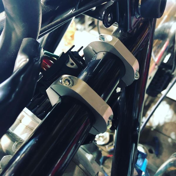

Pour la charge je modernise, je monte un electrex pour fiabiliser le redressage et la régulation. Montage dans l'axe du flux d'air avec fixation sur le cadre.
encore beaucoup de boulot pour des pièces complètement masquées...
Fixation sur le cadre :
Fiabilisation également du côté de l'allumage avec montage d'un allumage électronique ignitech. Fixation sous le cache latéral droit.
